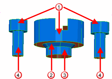

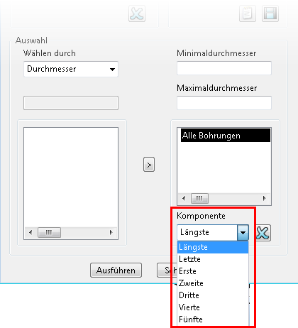

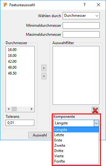

Verwenden Sie die Option Komponenten, um eine Bohrung nach dem Durchmesser oder der Länge einer bestimmten Bohrungskomponente auszuwählen. Dadurch wird die gesamte Bohrung (und nicht nur die Bohrungskomponente ausgewählt).
Die Option Komponente ist verfügbar:
Erste — Die Komponente mit dem größten Durchmesser.
Zweite — Die zweite Komponente der Bohrung.
Dritte oder Letzte — Die Komponente mit dem kleinsten Durchmesser.
Zweite oder Letzte — Die Komponente mit dem kleinsten Durchmesser.
