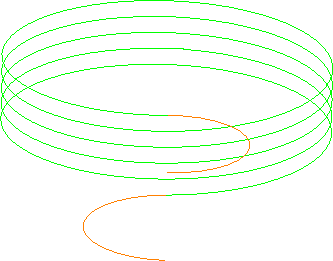

Verwenden Sie die Seite Helix An-/Wegfahrwege zum Festlegen von Bogenwinkel und Radius der An-/Wegfahrwege des Werkzeugwegs.
An-/Wegfahrwinkel – Geben Sie einen Wert ein, um den Bogenwinkel der An-/Wegfahrwege des Werkzeugwegs festzulegen. Dieser Winkel muss größer als 5
sein.
An-/Wegfahrwinkel bei 90
An-/Wegfahrwinkel bei 180
Benutzerdef. An-/Wegfahrwegradius – Wählen Sie diese Option aus, um den Bogenradius der An-/Wegfahrwege des Werkzeugwegs manuell festzulegen.
