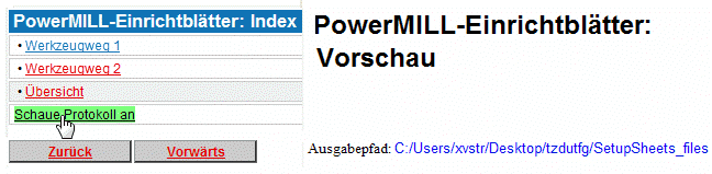

Einrichtblatt-Protokoll
Das Einrichtblatt-Protokoll hat die Bezeichnung setupsheets_log.html. Es dient zum Sortieren der Meldungen, die im Dialogfeld Informationen während Einrichtblatt-Operationen (z. B. Vorschau und Export) angezeigt werden, zusammen mit einem Zeitstempel.
Wenn Sie ein Vorgabevorlagenset verwenden, können Sie auf den Link Schaue Protokoll an unten im Indexrahmenklicken, um dieses anzuzeigen.
