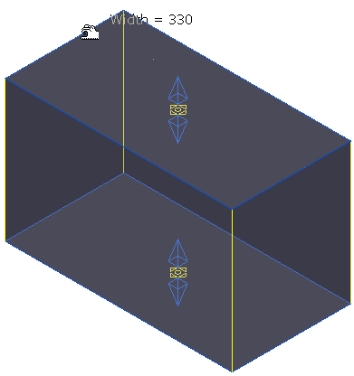

  2. Platzieren Sie, um die Breite des Blocks zu ändern, den Cursor auf einen der blauen Kanten des Blocks. Der Cursor ändert sich zu . Der Text neben dem Cursor zeigt die Breite des Blocks an (in diesem Fall 330).
    Durch Klicken und Ziehen der Maus ändert sich die Breite. Der Text neben dem Cursor zeigt die aktuelle Breite (in diesem Fall 400) und die Breitenzunahme (in diesem Fall 70) an. Die Statusleiste zeigt die Koordinaten des Cursors an .

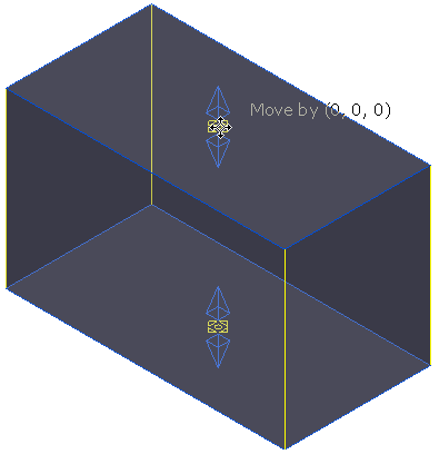

  4. Platzieren Sie den Cursor auf eine der gelben Kanten des Blocks, um den Block zu verschieben. Der Cursor ändert sich zu . Der Text neben dem Cursor zeigt, wo Sie den Block aufgenommen haben (in diesem Fall Mittenpunkt) und wie sehr Sie den Block verschoben haben (in diesem Fall 0, 0, 0).
    Klicken und ziehen der Maus verschiebt den Block. Der Text neben dem Cursor zeigt, wie weit Sie den Block verschoben haben (in diesem Fall -33.51807, 71.81087, 0).
    Wenn der Intelligente-Cursor aktiviert ist, können Sie die Position anpassen, indem Sie an der entsprechenden Geometrie einrasten. Dieses Fangen ist nur für das Verschieben des Blocks und nicht für die Anpassung seiner Größe verfügbar.
  5. Der Block kann auch verschoben werden, indem Sie den Cursor auf eine der gelben Kugeln platzieren. Der Cursor ändert sich zu .
    Durch Klicken und Ziehen der Maus wird der Block verschoben.

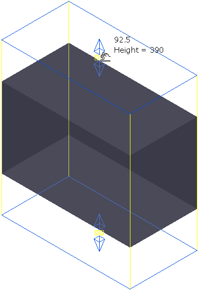

  6. Wenn Sie die Höhe des Blocks ändern möchten, platzieren Sie den Cursor auf einen der blaue Pfeile. Der Cursor ändert sich zu .
    Durch Klicken und Ziehen der Maus wird die Höhe des Blocks geändert.
  7. Wenn Sie die Umschalt-Taste gedrückt halten, während Sie auf einen blauen Pfeil (oder eine blaue Kante) klicken und diesen ziehen, wird die gegenüberliegende Fläche gleichzeitig verschoben.
