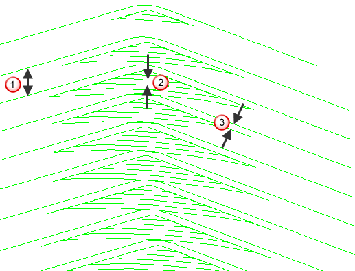

Horizontal pendeln:
Steilbereichsbahnabstand
Steilbereichsschnitttiefe
Letzte Steilbereichsschnitttiefe

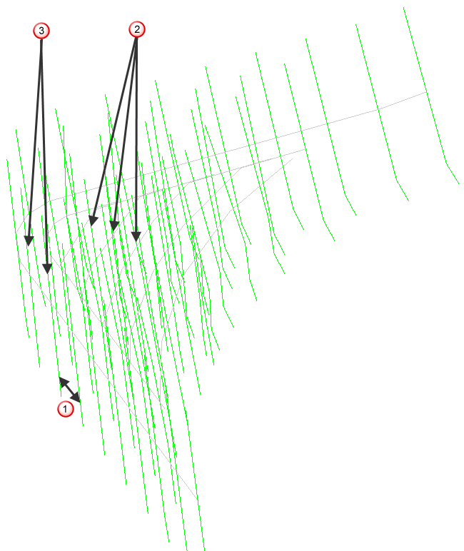

Entlang der Bahnen:

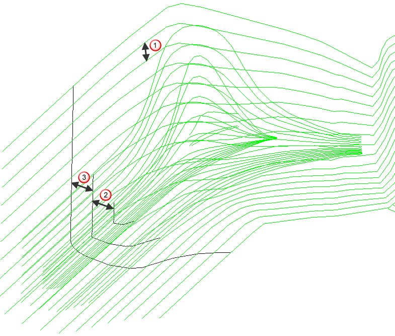

Entlang der Bahnen:
Flachbereich-Bahnabstand
Flachbereichsschnitttiefe
Letzte Flachbereichsschnitttiefe

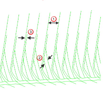

Vertikal pendeln:
Bahnabstand — Geben Sie den Abstand zwischen aufeinanderfolgenden Bearbeitungsbahnen ein.
Schnitttiefe — Geben Sie die Materialstärke ein, die durch jeden Schnitt entfernt wird.
