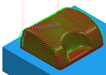

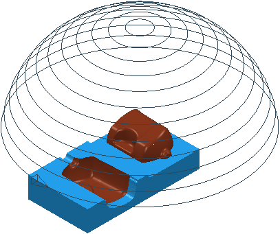

Verwenden Sie die Punktprojektionsschlichten-Seite, um ein kugelförmiges Muster auf das Modell zu projizieren. Der Mittelpunkt dieser Kugel ist der Fokus des Musters, der dann bearbeitet wird.
Art — Wählen Sie eine Art aus, um die Form des Musters vorzugeben.

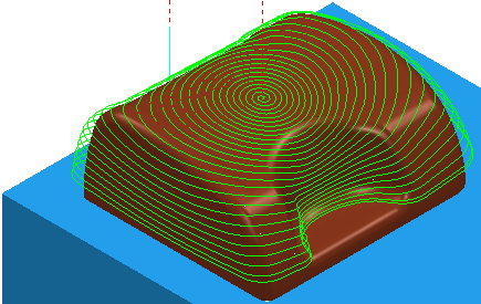

Beim Bearbeiten unter Verwendung des Spiralmusters haben die Seitenwinkel-Grenzen keine Funktion mehr. Stattdessen wird eine Richtung des Typs Uhrzeigersinn/Gegenuhrzeigersinn aktiviert.

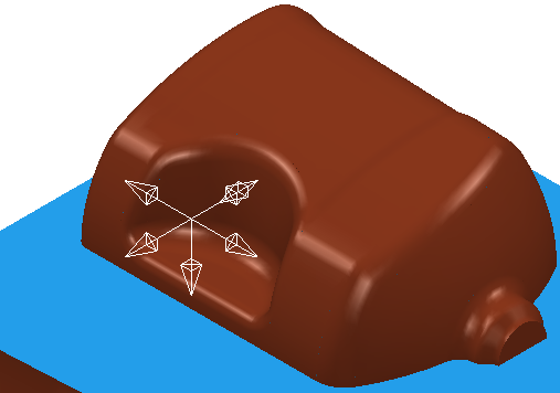

Position — Geben Sie die Koordinaten des Kugelmittelpunkts ein.
– Klicken Sie, um das Dialogfeld Position zu öffnen. Verwenden Sie den Dialog, um Koordinaten manuell einzugeben und Elemente im Grafikfenster zu lokalisieren.

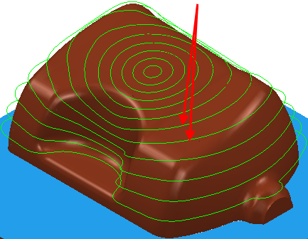

Winkelbahnabstand — Geben Sie den Winkel zwischen aufeinanderfolgenden Bahnen ein.
