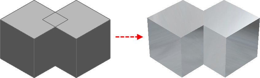

Wählen Sie die Option Erweitert, um die ausgewählten Objekte in einer reflektierten Umgebung zu schattieren. Dadurch entsteht ein realistischeres Bild.
So verwenden Sie die Option Erweitert
  1. Zeigen Sie die Flächen und Volumenmodelle an, die Sie schattieren möchten.
  2. Wählen Sie Ansicht-Registerkarte > Erscheinungsbild-Gruppe > Schattieren > Erweitert. Zum Beispiel:
Wenn Sie Erweitert wählen:
