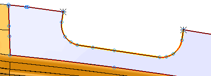

Die Punkte im Kantenbereich werden im Modell angezeigt:

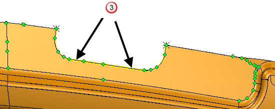

So verwenden Sie die Option Manuell
und
dargestellt:
Wenn Sie eine gültige Auswahl vorgenommen haben, ändern sich die Symbole von
in
, und der Kantenbereich wird hervorgehoben:

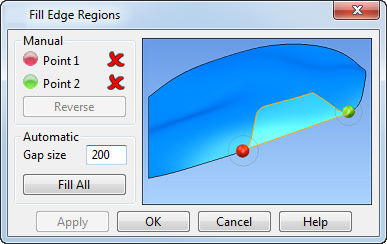

Verwenden Sie die Option Umkehren im Dialogfeld Fülle Kantenbereiche, um für ausgewählte Punkte zwischen dem kürzesten Pfad
und dem längsten Pfad
zu wechseln. Die erstellte Fläche hängt vom ausgewählten Pfad ab:
So verwenden Sie die Option Automatisch
Lücken, die größer sind als die Lückengröße, werden nicht gefüllt.
