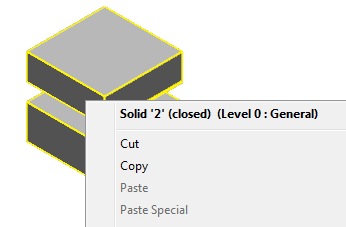

Sie können ein vorhandenes Volumenmodell in mehrere separate Volumenmodelle aufteilen. Dies kann nützlich sein beim:

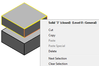

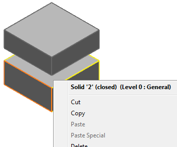

- Aufteilen eines getrennten Volumenmodells in zwei Volumenmodelle. Zum Beispiel:
- Wählen Sie das getrennte Volumenmodell aus:
- Klicken Sie auf Volumen-Werkzeuge-Registerkarte > Umwandeln-Gruppe > In Volumen.
Das getrennte Volumenmodell wird in zwei separate Volumenmodelle aufgeteilt:

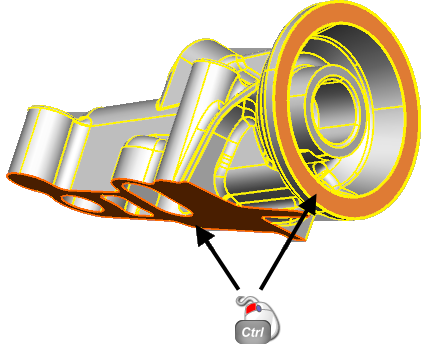

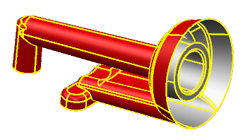

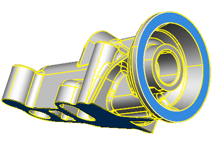

- Aufteilen eines Volumenmodells in ein inneres und äußeres Volumenmodell. Zum Beispiel:
- Wählen Sie das Volumenmodell aus:
- Wählen Sie die beiden Flächen am inneren und äußeren Teil des Volumenmodells aus:

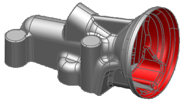

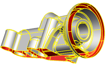

- Klicken Sie auf Volumen-Werkzeuge-Registerkarte > Fläche ändern-Gruppe > Extrahieren, um die Flächen zu extrahieren:
- Klicken Sie auf Ansicht-Registerkarte > Sichtbarkeit-Gruppe > Ausblenden > Auswahl ausblenden, um die extrahierten Flächen auszublenden.
- Klicken Sie auf Volumen-Werkzeuge-Registerkarte > Umwandeln-Gruppe > In Volumen, um das Volumenmodell aufzuteilen:

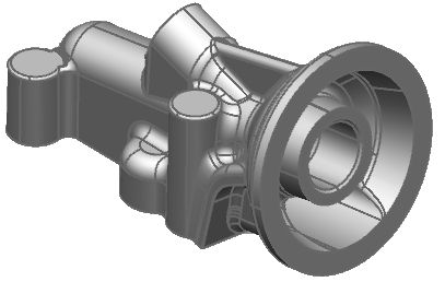

- Verwenden Sie die Ansicht-Registerkarte > Sichtbarkeit-Gruppe > Ausblenden > Ausblenden außer, um die Volumenmodelle einzeln anzuzeigen:
- Äußeres Volumenmodell:
- Inneres Volumenmodell:
