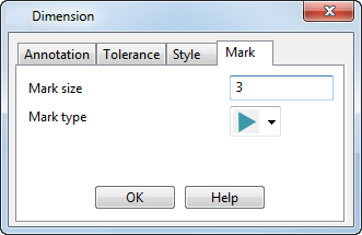

Dialogfeld Bemaßung – Markierung-Registerkarte

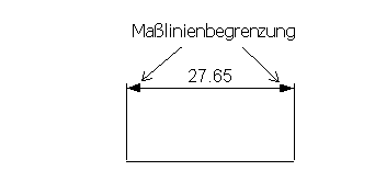

Mithilfe dieser Registerkarte können Sie die Endmarken auf der Maßlinie der Bemaßung ändern.
Es gibt zwei Endmarken auf der Maßlinie:
Markierungsgröße – Geben Sie die Größe der Markierung an den Enden der Maßlinie ein.
Markierungstyp – Wählen Sie aus der Liste den Typ der an den Enden der Maßlinie zu verwendenden Markierung aus.
OK – Entfernt das Dialogfeld.
