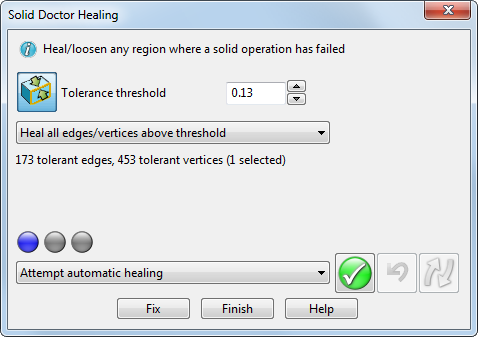

Verwenden des Dialogfelds Volumenmodell-Doktor-Heilung
Verwenden Sie das Dialogfeld Volumenmodell-Doktor-Heilung zum Heilen oder Entspannen eines Bereichs, in dem ein Volumenvorgang fehlgeschlagen ist.
Sie können Kantentoleranzen heilen (straffen) oder entspannen (freigeben). Wenn ein Volumenvorgang fehlschlägt, versuchen Sie, die Kantentoleranzen in diesem Bereich freizugeben.
Tipp: Heilen und Entspannen ist optional. Normalerweise müssen Sie lediglich lokal heilen oder entspannen, wenn ein Volumenvorgang fehlschlägt und das Volumenmodell keine Fehler hat.
Verwenden Sie und , um den Schwellenwert, den Sie verwenden, umzuschalten.
Wenn angezeigt wird, wählen Sie eine Option aus der Dropdown-Liste, um einen Bereich zu heilen.
Wenn angezeigt wird, wählen Sie eine Option aus der Dropdown-Liste, um einen Bereich freizugeben.
