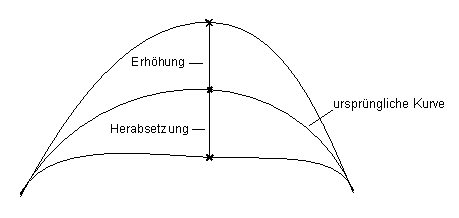

Sie können den Befehl Feineinstellung verwenden, um Punkte auf einer Kurve, auf einer zusammengesetzten Kurve und auf einer Flächenkurve leicht zu verschieben.
So nehmen Sie die Feineinstellung für eine Kurve vor

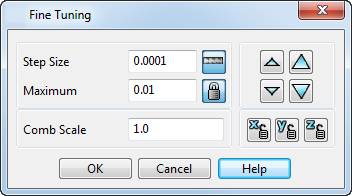

klicken. Sie können den Wert als Prozentsatz
des Maximums oder in Einheiten
angeben.
, können Sie den Punkt maximal um den angegebenen Wert von seiner ursprünglichen Position verschieben. Ist die Funktion entsperrt
, besteht für das Verschieben des Punkts keine Einschränkung.
– Klicken Sie auf diese Pfeile, um die Punkte nach oben oder nach unten zu verschieben. Jeder Klick auf einen kleinen Pfeil bewegt den Punkt in X, Y und Z um die festgelegte Schrittweite. Bei jedem Klick auf einen großen Pfeil wird der Punkt um den fünffachen Wert der unter Schrittweite angegebenen Schrittweite verschoben.
Sie können auch die Nach-oben- und Nach-unten-Pfeiltasten der Tastatur verwenden, um den Punkt um die unter Schrittweite angegebene Schrittweite zu verschieben.
– Mit diesen Schaltflächen können Sie die Bewegungen in X-, Y- oder Z-Richtung individuell sperren und entsperren.
