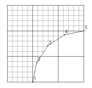

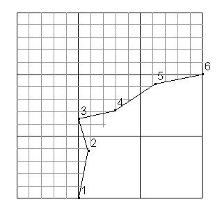

Position des neuen PPunktes — Dies legt die Position des neuen P-Punktes auf der P-Kurve fest. Wenn Sie beispielsweise 3 eingeben, bekommt der neue P-Punkt die Nummer 3, und alle ursprünglichen P-Punkte größer als 3 werden neu nummeriert.

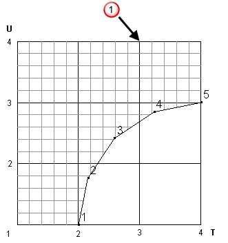

In unserem Beispiel möchten Sie einen neuen P-Punkt bei T = 3 und U = 4 einfügen

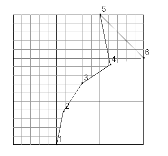

Um einen neuen P-Punkt zwischen P-Punkten '4' und '5' zu erstellen, geben Sie 5 im Positions-Feld ein. Das Ergebnis wird nachfolgend gezeigt:
