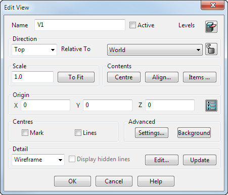

Formular 'Ansicht ändern'
Verwenden Sie dieses Formular, um den ausgewählten Punkt zu ändern.
Name — Zeigt den Namen der Ansicht an. Bearbeiten Sie bei Bedarf den Namen.
Aktiv — Dies aktiviert die ausgewählte Ansicht.
– Klicken Sie auf diese Schaltfläche, um das Dialogfeld Ebenen anzuzeigen. Verwenden Sie dieses Dialogfeld zum Anzeigen oder Ausblenden von Ebenen in der Ansicht.

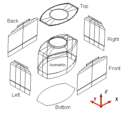

Richtung – Verwenden Sie diese Option, um die Richtung der Modellansicht im Verhältnis zum Arbeitsbereich, der durch die Dropdown-Liste Relativ zu definiert wird, festzulegen. Jede Richtung wird unten stehend dargestellt:
Relativ zu — Dies definiert die Arbeitsebene, die von Ursprung und Richtung verwendet wird. Sie können die Arbeitsebene in Global oder in jegliche andere im Modell bestehende Arbeitsebene abändern.
— Klicken Sie auf diese Schaltfläche, um die Position des Bezugskreises in Bezug auf die Ansicht beizubehalten. Wenn eine Ansicht gesperrt ist:
Skalieren — Dies ändert den Maßstab, in dem Objekte in der Ansicht dargestellt werden. Wenn Sie einen Skalierungsfaktor für die Zeichnungsansicht eingeben, während ein Hintergrundbild verwendet wird, wird das Hintergrundbild ebenfalls skaliert.
Einpassen — Dies skaliert den Inhalt der Ansicht, um ihn den Grenzlinien anzupassen.
Mitte — Dies verschiebt die Ansichtsinhalte in die Mitte der Ansicht.
Ausrichten – Mit dieser Option können Sie die ausgewählte Ansicht an einer anderen Ansicht ausrichten, wobei die globale oder Ansichtsarbeitsebene berücksichtigt wird.
Elemente – Zeigt das Dialogfeld Elemente hinzufügen/löschen an, um Elemente zu Ansichten hinzuzufügen oder aus diesen zu entfernen.
Ursprung — Verwenden Sie diese Option, um den Ursprung der Ansicht relativ zum Arbeitsraum festzulegen, der durch Relativ zu definiert wurde. Standardmäßig liegt der Ursprung der Ansicht an der Position des Ursprungs des aktuellen Modells. Sie können den Ursprung ändern, sodass die eingegebenen Positionen relativ zum Ursprung sind, wenn die Ansicht aktiv ist.

So ändern Sie die Position des Ansichtsursprungs
Geben Sie die X Y Z-Koordinaten ein, oder klicken Sie auf die Schaltfläche Position , um das Dialogfeld Position zu öffnen, wo Sie Positionseingabe-Werkzeuge verwenden können.
So geben Sie eine neue Position für die Ansicht ein
  1. Klicken Sie auf , um das Dialogfeld Position zu öffnen.
  2. Klicken Sie für die Ansicht auf eine Position, während das Formular Position angezeigt wird.
  3. Klicken Sie im Formular Position auf OK.

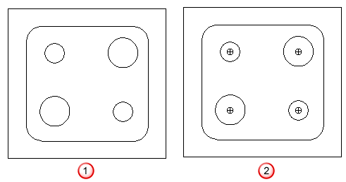

Mittelpunkte/Mittellinien — Verwenden Sie diese Option, um festzulegen ob die Mittelpunkte/Mittellinien von zylindrischen Flächen markiert werden sollen.
Erweitert:
Einstellungen – Zeigt das Dialogfeld Optionen zur Ansicht an. Damit können Sie verschiedene Einstellungen für die Ansicht ändern.
Hintergrund – Steuert die Anzeige des Dialogfelds Ansicht-Hintergrund. Verwenden Sie diesen Dialog, um:

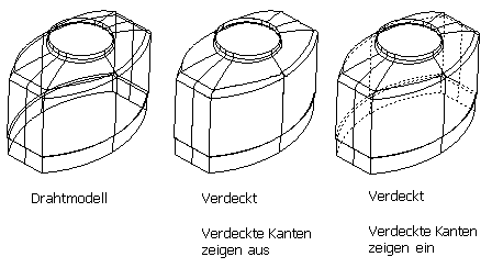

Auswahl Einzelheit — Dies legt fest, wie die Objekte in der Ansicht angezeigt werden. Das Menü enthält eine Anzahl an verdeckten, Drahtmodell-, schattierten und transparenten Ansichtsoptionen.
Verdeckt — Die folgenden drei Optionen sind nur verfügbar, wenn die Ansicht eine Ansicht mit verdeckten Kanten ist.
Verdeckte Kanten zeigen – Wählen Sie diese Option ab, damit verdeckte Kanten nicht gezeichnet werden. Wählen Sie diese Option aus, um verdeckte Linien als gestrichelte Linien zu zeichnen.
Verdeckte Kanten sind Kanten, die in der aktuellen Ansicht des realen Modells nicht sichtbar sind.
