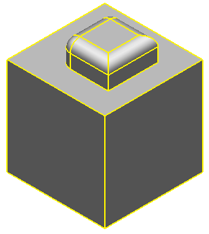

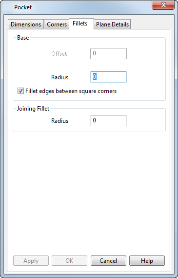

Über die Verrundungen-Registerkarte können Sie definieren, ob die Verrundung entlang der Basis der Tasche oder über die Oberseite des Vorsprungs führt.
Basis/Oben – Wenn Sie eine Tasche erstellen, heißt die Option Basis, wenn Sie einen Vorsprung erstellen, heißt sie Oben.

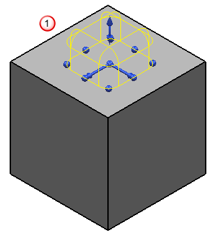

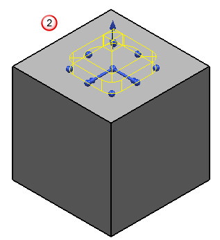

und einen Versatz von 5

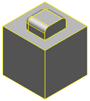

Bei Abwahl der Option werden Kanten mit rechtwinkligen Ecken nicht verrundet.

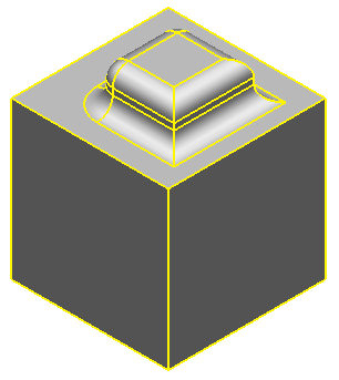

Verbindungsverrundung
