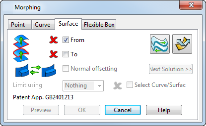

Fläche-Registerkarte – erweiterte Optionen
Außerdem können Sie mit den Erweitert-Optionen eine Kurve oder Oberfläche verwenden, um den Bereich einzugrenzen, der von dem Morphen betroffen ist.
Begrenzen mit – Wählen Sie eine der Optionen aus der Dropdown-Liste aus, um eine Kurve oder Oberfläche zum Begrenzen der Morph-Ausdehnung zu verwenden. Folgende Optionen stehen zur Auswahl:
Wählen Sie Kurve/Fläche – Diese Option wird aktiv, wenn Sie Kurve oder Fläche aus der Dropdown-Liste auswählen. Wählen Sie diese Option und dann die entsprechende Begrenzungskurve oder -fläche aus. Wenn die Auswahl erfolgreich ist, ändert sich das Symbol von in .
Nächste Lösung – Blättern Sie durch die vier möglichen Lösungen, und wählen Sie diejenige aus, die am besten für Ihre Bedürfnisse geeignet ist.
Punkte werden in Abhängigkeit von dem Abstand zu ihrem korrespondierenden Punkt auf der Von-Oberfläche und von dem Abstand zu dem nächsten Punkt auf der ausgewählten Grenzkurve oder -fläche verschoben. Je näher sich der Punkt zu der Grenzkurve oder -fläche befindet, umso geringer fällt die Verschiebung des Punkts aus. Abseits der ausgewählten Kurve oder Oberfläche werden die Punkte nicht verschoben.
