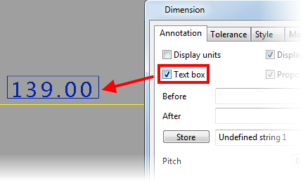

Dialogfeld Bemaßung – Maßtext-Registerkarte
Diese Registerkarte ermöglicht Ihnen die Bearbeitung des Maßtextes der Bemaßung.
Bei einem Maßtext handelt es sich um den Text der Bemaßung :
Einheit anzeigen – Wählen Sie diese Option aus, um die Maßeinheiten nach dem Bemaßungswert anzuzeigen.
Wert anzeigen – Wählen Sie diese Option aus, um den Bemaßungswert anzuzeigen.
Textfeld – Wählen Sie diese Option aus, um ein Textfeld um die Bemaßung herum hinzuzufügen.
