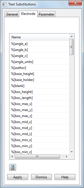

So fügen Sie eine Elektroden-Ersetzungszeichenkette einer Zeichnungsvorlage hinzu
, um das Dialogfeld Textersetzungen zu öffnen.

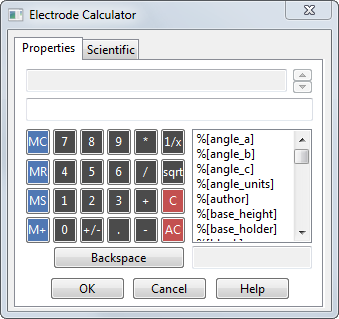

, um einen Ausdruck mithilfe des Dialogfelds Elektrodenberechnung einzugeben.
Verwenden Sie die Optionen im Dialogfeld, um einen Ausdruck einzugeben. Der folgende Ausdruck ergibt z. B. eine sichere Höhe von 10 oberhalb des Bauteils:
%part_max_z + 10
