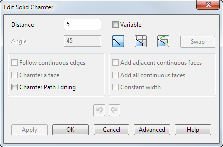

  1. Doppelklicken Sie im Baum auf das Fasenmerkmal-Symbol , um das Formular Volumenfase bearbeiten anzuzeigen.
  2. Verwenden Sie das Dialogfeld, um die Fase zu ändern. Sie können:
    • Eine Fase mit variabler Schnitttiefe in eine mit konstanter Schnitttiefe umwandeln. Wählen Sie die Option Variabel ab, und geben Sie einen neuen Wert in das Feld Abstand ein.
    • Um eine Fase mit konstanter Schnitttiefe zu einer mit variabler Schnitttiefe umzuwandeln, wählen Sie Erweitert, um das Dialogfeld Fase mit variabler Schnitttiefe anzuzeigen. Oder wählen Sie die Option Variabel, und geben Sie neue Radiuswerte entlang der Fase ein.
    • Wählen Sie eine der folgenden Optionen, um die Fase erneut mit Folgendem zu erstellen:
      – einem einzigen Abstand.
      – zwei Abständen.
      – einem Abstand und einem Winkel.
    • Um den Pfad einer Fase zu bearbeiten, klicken Sie auf Abkant-Pfad Bearbeitung. Der ursprüngliche Pfad der Fase wird hervorgehoben. Passen Sie den vorhandenen Pfad an, oder erstellen Sie einen vollständig neuen.
    • Ändern Sie die Fase, um eine konstante Breite zu erhalten, indem Sie die Option Konstante Breite ein- und ausschalten.
    • Suchen Sie einen neuen Pfad für die Fase aus, als ob Sie eine neue Fase erstellen würden.
