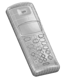

Wählen Sie die Option Schattiertes Drahtmodell, um das Drahtmodell anzuzeigen und Schattierungs- und Beleuchtungseffekte anzuwenden, sodass Flächen als Volumenmodelle erscheinen.
So verwenden Sie die Option Schattiertes Drahtmodell
  1. Zeigen Sie die Fläche an, die schattiert werden soll.
  2. Wählen Sie Ansicht-Registerkarte > Erscheinungsbild-Gruppe > Schattieren > Schattiertes Drahtmodell. Zum Beispiel:
Dies hat denselben Effekt wie das Klicken auf die Schaltfläche Schattiertes Drahtmodell auf der Ansichten-Symbolleiste.
