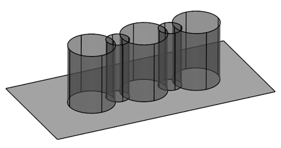

In Ihrem Modell sehen Sie möglicherweise zwei verschiedene Sätze von Flächen, zwischen denen Sie eine Verrundung erstellen möchten. PowerShape ermöglicht es Ihnen, eine Verrundungsspur auszuwählen und dann eine Verrundung zwischen diesen beiden definierten Sätzen zu erstellen. Diese Verrundungsmethode funktioniert schneller als das Auswählen aller Flächen in einem Modell, da PowerShape dann jede mögliche Verrundungsspur definieren würde.
Sie können auch eine Verrundung zwischen einem einzelnen Drahtmodellobjekt
und mehreren Flächen erstellen
. Dies wird unten dargestellt.
Die zwischen der Fläche und der Drahtmodellkurve erstellte Verrundung wird im Folgenden gezeigt:
