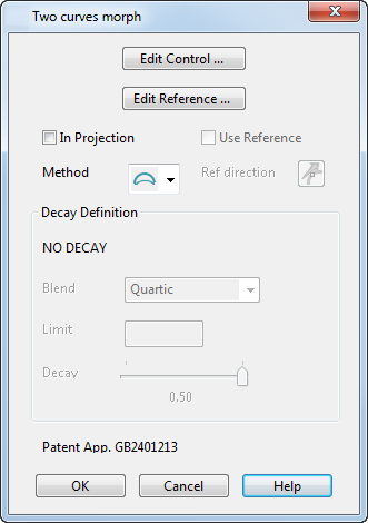

Dialogfeld Morph mit zwei Kurven
Dadurch können Sie ein Morph mit zwei Kurven ändern.

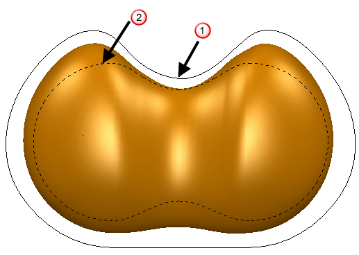

Die Referenzkurve wird als gestrichelte Linie gezeichnet und die Steuerkurve als durchgezogene Linie.
Wenn eine Abklingkurve oder -fläche in der Morphdefinition verwendet wird, wird sie auch als gestrichelte Linie gezeichnet. Im schattierten Modus sind die Abklingflächen mit einem transparenten Material schattiert.
Die übrigen Optionen auf dieser Seite werden im Dialogfeld Flächen-Morphen – Zwei Kurven angezeigt.
