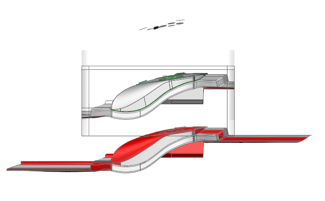

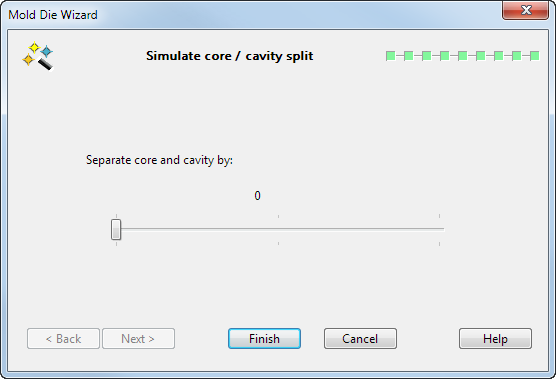

Die Seite Trennung Kern/Gesenk simulieren zeigt das Modell im aktuellen Schattierungsmodus statt im Drahtmodellmodus.
Wenn Sie nur das Bauteil aufteilen, erhalten Sie zwei Volumenmodelle: eines für den Kern und das andere für das Gesenk.
Das Originalvolumenmodell ist in den beiden Hälften der Formtrennung eingeschlossen.
Eine Tabelle mit den Sätzen von Kern/Gesenk/Einsätzen wird im Abschnitt zum Erstellen von Einsätzen des Browserfensters angezeigt. Sie können die Elemente überprüfen, indem Sie auf die einzelnen Symbole
klicken.
Daraufhin wird die Seite angezeigt, auf der Sie die Form- und Kernhalteplatten aus dem Katalog auswählen.
