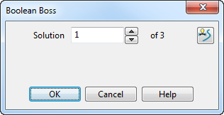

Verwenden Sie die Funktion Boolesche Erhebung zur Erstellung einer Booleschen Addition zwischen dem aktiven Volumenmodell und einem anderen Volumenmodell, wobei das andere Volumenmodell das aktive Volumenmodell nicht gänzlich durchläuft. Der Merkmalbaum wurde aktualisiert und enthält einen Unterzweig zum Erhebungsmerkmal mit dem Verlauf des sekundären Volumenmodells.
Im Beispiel wird der Zylinder dem aktiven Volumenmodell hinzugefügt, um eine Boolesche Erhebung zu erstellen:
Eine Boolesche Addition fügt das ausgewählte Volumenmodell dem aktiven Volumenmodell hinzu, ohne dass das aktive Volumenmodell gänzlich durchlaufen wird.
Sind mehrere Lösungen verfügbar, werden alle Lösungen im Modell angezeigt. Die Flächen der aktuellen Lösung werden hervorgehoben, und die Nummer der aktuellen Lösung wird deutlich angezeigt. Zusätzliche Lösungen werden ebenfalls nummeriert.
