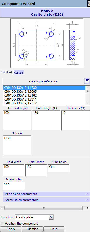

Die Standard-Registerkarte zeigt die Abmessungen für die Katalog-Komponente an, die Sie ausgewählt haben:
Die genauen Parameter, die angezeigt werden, bilden den Komponententyp ab, den Sie definieren. Wenn das Programm auf einem Bildschirm mit niedriger Auflösung ausgeführt wird, ist die Ebenen-Symbolleiste automatisch ausgeschaltet und die Höhe des Bereichs ist begrenzt, um mehr Platz für die Steuerung der Komponenten-Parameter zu bieten.
Bei dem Bild im Grafikfenster handelt es sich um die Komponente, die mithilfe des Bitte eine Komponente wählen-Dialogs ausgewählt wurde. Das Bild zeigt die Beschriftungen der Abmessungen auf der ausgewählten Komponente.
Für bestimmte Komponenten gibt es zusätzliche Registerkarten in dem Dialog. Diese Registerkarten entsprechen den Registerkarten, die im Bitte eine Komponente wählen-Dialog angezeigt werden. Wenn Sie eine andere Registerkarte auswählen, werden Sie andere Bilder für diese Komponenten sehen. Dies erleichtert es Ihnen, alle Parameter von komplexen Komponenten zu sehen. Die verschiedenen Bilder werden angezeigt, indem Sie eine Registerkarte in dem Assistenten auswählen.

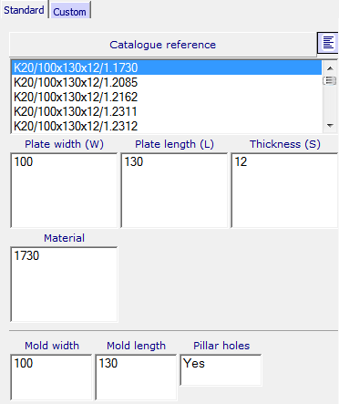

Die standardmäßigen Optionen für Abmessungen und Material in Bezug auf die von Ihnen ausgewählten Komponenten werden in diesem Bereich des Dialogs angezeigt:
Um alle Katalogoptionen für die Komponente anzuzeigen, klicken Sie auf Zeige alles . Wählen Sie die Abmessungen und das Material aus, das Sie benötigen. Optionen, mit denen Sie Einstellungen anpassen können, stehen in der Anwender-Registerkarte zur Verfügung.
Wenn Sie eine Abmessung aus einer Spalte auswählen, werden die Zahlen in den anderen Spalten reduziert, um nur gültige Kombinationen anzuzeigen.
Material - Wählen Sie die Internationale Standardnummer für das zu verwendende Material aus.

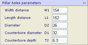

Klicken Sie auf die farbige Leiste, um die Felder zu zeigen:
Die Standardparameter werden angezeigt. Klicken Sie auf die farbige Leiste, um die Felder auszublenden.
