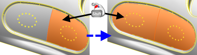

  1. Wählen Sie ein Volumenmodell aus. Zum Beispiel:
  2. Klicken Sie auf Volumen-Werkzeuge-Registerkarte > Auswahl-Gruppe > Fläche.
  3. Verwenden Sie die UMSCHALTTASTE und klicken Sie, um mindestens zwei stetige Flächen auszuwählen:
  4. Klicken Sie auf Volumen-Werkzeuge-Registerkarte > Fläche ändern > Vereinigen, um die Flächen zu vereinigen:
