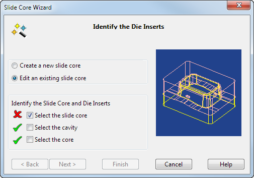

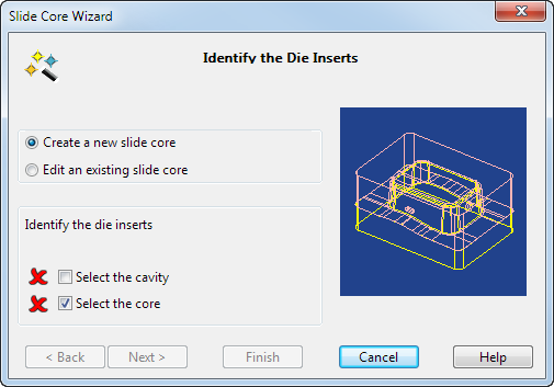

Dieses Dialogfeld wird angezeigt, wenn Sie Schieberkern auf der Seite Auswerferseitentyp auswählen wählen
Diese Seite des Assistenten wird in den folgenden Fällen übersprungen:
Verwenden Sie diese Seite, um die Einsätze für die Kern- und Formhalteplatten auszuwählen. Es stehen die folgenden Optionen zur Verfügung:
Sie können zwei beliebige Volumenmodelle oder Komponenten auswählen, die durch eine gemeinsame Fläche miteinander verbunden sind.
Bei Auswahl von Komponenten mit mehreren Instanzen wird das Dialogfeld Mehrfachobjekt-Komponente angezeigt.
