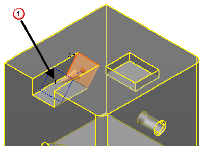

Verwenden Sie die
-Schaltfläche auf der Verschieben-Symbolleiste, um die Verschieberichtung mit den Achsen der Arbeitsebene anzugeben. Dies ist die Standardeinstellung.
. Eine Voransicht wird angezeigt:

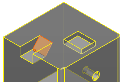

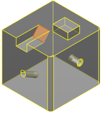

, um die Fläche zu verschieben und die zugeordnete Geometrie zu aktualisieren.
, um die Symbolleiste zu schließen.
