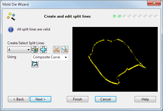

Über die Trennlinien erstellen und ändern-Seite können Sie Trennlinien erstellen.
– Diese Informationszeichenfolge zeigt den aktuellen Gesamtstatus der Trennlinien an. Es gibt vier mögliche Meldungen:
– In diesem Auswahlfeld werden zusätzliche Informationen für den Benutzer in Bezug auf die Gültigkeit der Trennlinie angezeigt.
– Versuch, die Trennlinien automatisch zu erzeugen. Wenn Sie den Assistenten aufrufen, ohne über Trennlinien zu verfügen, werden sie durch den Assistenten automatisch für Sie erstellt, wenn Sie auf der ersten Seite des Assistenten Weiter auswählen.
– Trennlinien- / Trennflächenauswahl hinzufügen. Dadurch wird eine weitere Auswahloption zur Trennlinien erstellen/wählen-Dropdown-Liste hinzugefügt.
– Trennlinien- / Trennflächenauswahl löschen Löschen Sie die Trennlinienauswahl, die aktuell in der Trennlinien erstellen/wählen-Dropdown-Liste angezeigt wird. Andere Oberflächenauswahlen für Trennlinien werden bei Bedarf neu nummeriert.
– Alle ungültigen Trennlinien löschen. Wenn eine Kurve nicht geschlossen ist, werden durch Klicken auf diese Schaltfläche alle offenen Kurven und die leeren Auswahlen gelöscht.
Mit – Verwenden Sie diese Dropdown-Liste, um die Methode auszuwählen, die zum Erstellen der Trennlinie verwendet werden soll.
klicken.
Die Optionen Anwählen und Trennlinie ändern unten sind nur verfügbar, wenn Flächen in der Mit-Dropdown-Liste ausgewählt wurde.
Anwählen – Wählen Sie Bohrung oder Einzelfläche aus der Dropdown-Liste aus.
-Schaltfläche klicken.
Trennlinie ändern – Die Optionen Hinterschnitt und
sind in diesem Abschnitt gruppiert. Diese Optionen sind nur sichtbar, wenn Sie die Flächen-Option in der Mit-Dropdown-Liste im Trennlinien erstellen/wählen-Abschnitt auswählen.
– Verwenden Sie diese Schaltfläche, um das Ende der ausgewählten Bohrung umzuschalten.
Weiter – Zeigt die Füllflächen erstellen und ändern-Seite des Formtrenn-Assistenten an.
Beenden – Wenn Sie diese Option auswählen, und Sie zuvor die Nur Produkt trennen-Option auf der vorherige Seite ausgewählt haben, wird das Teil nicht getrennt, und wird der Formtrenn-Assistent geschlossen. Die Trennung wird durchgeführt, nachdem Sie den Produktschwund angegeben haben.
