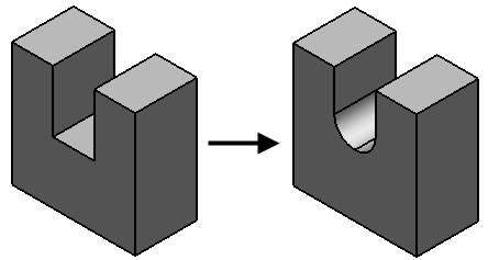

Wenn eine Fläche Ihres Volumenmodells von Wänden umgeben ist, können Sie die Fläche durch eine Rippenverrundung ersetzen.
Die neue Verrundung ist tangential zu den Wänden und ihre Basis stößt dort an, wo die Fläche sich befand.

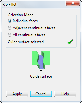

So erstellen Sie eine Rippenverrundung:
Einzelne Flächen — Wählt nur die angeklickte Fläche aus.
Benachbarte stetige Flächen – Wählt die angeklickte und alle Flächen aus, die benachbart und stetig zur Tangentenebene der angeklickten Fläche sind.
Alle stetigen Flächen – Wählt die angeklickte Fläche und alle Flächen aus, die eine tangentenebenstetige Fläche mit der angeklickten Fläche bilden.
