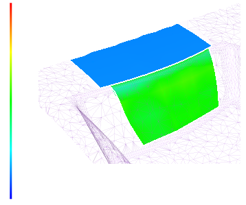

    Klicken Sie, um die Abweichung der erstellten Fläche vom darunterliegenden Netz anzuzeigen. Erstellen einer Fläche durch wählen von Konturpunkten auf einem Netz. Das Folgende zeigt die Abweichung einer Fläche, die tangential zum darunterliegenden Netz erstellt wurde.

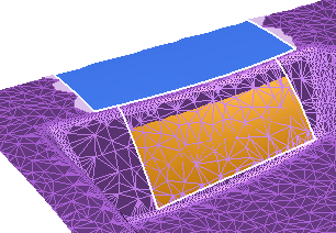

    Klicken Sie hierauf, damit Sie wählen können, ob die Dreiecke, die von der neuen Fläche abgedeckt wwerden, angezeigt oder ausgeblendet werden.
