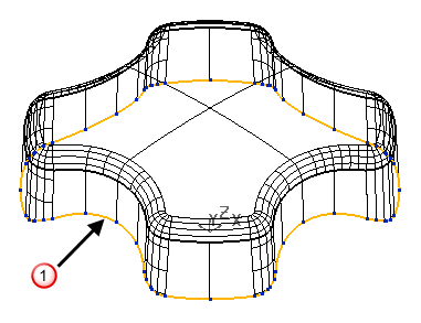

Sie können eine Gruppe von Oberflächen erweitern, indem Sie eine neue Oberfläche erstellen, die entlang einer gemeinsamen Kante tangential zu den anderen Oberflächen verläuft.
Im Allgemeinen sollten Sie die Flächennormalen immer so beibehalten, dass sie vom Material her nach außen zeigen.
Stellen Sie sicher, dass die Außenseite von zwei aneinander angrenzenden Flächen übereinstimmen, indem Sie die Flächennormalen umkehren, falls dies erforderlich ist.
Die Flächennormalen der Oberflächen bestimmen die Richtung der verlängerten Oberfläche.
Bei der Erstellung einer zusammengesetzten Kurve aus einer Oberfläche werden die Tangentendaten der Oberfläche mit der Definition der zusammengesetzten Kurve gespeichert.
