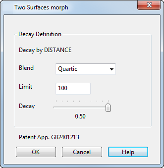

Dialogfeld Zwei-Flächen-Morph
Verwenden Sie dieses Dialogfeld, um einen Zwei-Flächen-Morph zu bearbeiten.
Wenn das Dialogfeld angezeigt wird, sind die folgenden Optionen verfügbar:

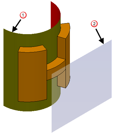

Steuerfläche.
Referenzfläche. Im Drahtmodellmodus wird die Referenzfläche mit gepunkteten Linien dargestellt. Im schattierten Modus wird sie in einem transparenten Material dargestellt.
Wenn eine Abklingkurve oder -fläche in der Morphdefinition verwendet wird, wird sie auch als gestrichelte Linie gezeichnet. Im schattierten Modus sind die Abklingflächen mit einem transparenten Material schattiert.
Die Verformungsdefinition kann nur bearbeitet werden, wenn sie beim Erstellen des Morphen definiert wurde. Die Methode kann nicht geändert werden.
Die Verformung-Optionen werden im Dialogfeld Flächen-Morphen – Zwei Flächen angezeigt.
