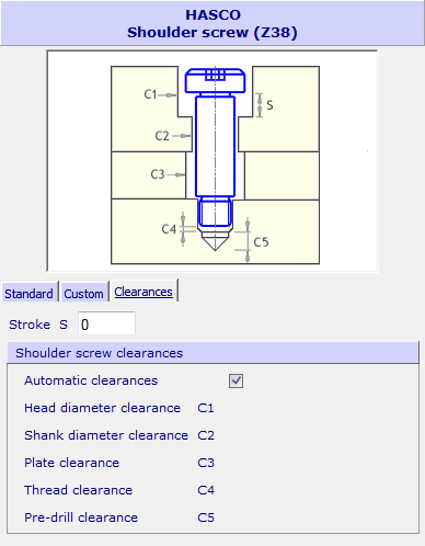

Auf der Freimachungen-Registerkarte werden die Parameter angezeigt, die für Komponenten wie Führungssäulen, Auswerferstifte, Schrauben, Angussbuchsen, Stützsäulen und Passungen erforderlich sind. Die angezeigten Parameter sind für die Art der Komponente, die Sie erstellen, spezifisch.
Die Parameterbeschriftungen, z. B. C1, C2, C3 und C4, beziehen sich auf die Bemaßungen in der Grafik im Dialogfeld.
Automatische Freimachungen – Wenn diese Option ausgewählt ist, besitzen die Einbauspiele C1, C2 und C3 vordefinierte Werte, die auf Folgendem basieren:

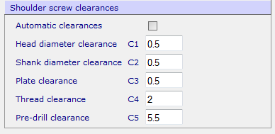

Wenn Automatische Freimachungen abgewählt ist, sind die Parameterfelder für Eingaben verfügbar. Geben Sie die Freimachungen ein, die Sie benötigen.
