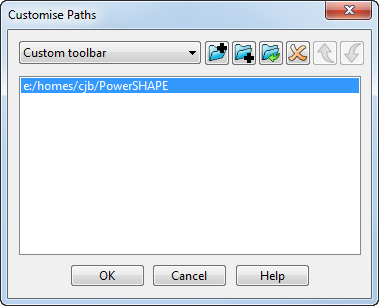

Verwenden Sie das Dialogfeld Pfade anpassen, um die Suchpfade anzugeben, die verwendet werden, um benutzerdefinierte Symbolleisten, Stücklisten und Tabellen, Verknüpfungen, Makros, Modelle und Elektroden zu finden. Sie können die Pfadnamen, nach denen innerhalb der einzelnen Typen gesucht wird, hinzufügen, löschen und neu anordnen.
Pfad an den Listenbeginn setzen — Klicken Sie, um einen neuen Pfad am Listenbeginn hinzuzufügen.
Pfad dem Listenende hinzufügen — Klicken Sie, um einen neuen Pfad Listenende hinzuzufügen.
Gewählten Pfad bearbeiten — Klicken Sie, um den gewählten Pfad zu bearbeiten.
Löschen — Klicken Sie, um den gewählten Pfad aus der Pfadliste zu löschen.
Nach oben verschieben — Klicken Sie, um den gewählten Pfad auf eine höhere Position auf der Pfadliste zu verschieben.
Nach unten verschieben — Klicken Sie, um den gewählten Pfad auf der Pfadliste nach unten zu verschieben.
