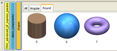

Um die Komponentenbibliothek anzuzeigen, wählen Sie Ansicht-Registerkarte > Fenster-Gruppe > Benutzeroberfläche > Komponentenbibliothek aus.
Die Komponentenbibliothek wird im Bibliotheksansichtsfenster unten im Grafikfenster angezeigt:
Alle Kategorienamen die zum Erstellen der Komponentendefinitionen verwendet wurden, werden mit einer gesonderten Registerkarte in der Komponentenbibliothek angezeigt.
Für die Komponentendefinitionen in der Komponentenbibliothek werden Vorschaubilder angezeigt. Die Werkzeughilfe für jedes Vorschaubild zeigt Informationen über die jeweilige Bibliothekskomponente an.
Wenn mehr Registerkarten vorhanden sind, als im Fenster angezeigt werden können, navigieren Sie mithilfe der Pfeile durch die Registerkarten:
