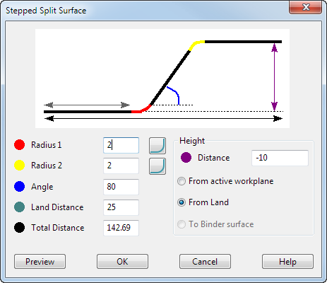

– Erweiterte Trennflächenoptionen. Das Dialogfeld Segmente aufteilen wird angezeigt.
– Erstellen Sie eine oder zwei abgestufte Teilflächen. Bei Auswahl dieser Schaltfläche wird das Dialogfeld Abgestufte Trennfläche für eine Auswerferseite (Auswerferseite Abgestufte Trennfläche) oder ein Gesenk (Abgestufte Trennfläche zur Düsenseite) angezeigt.

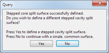

OK – Eine abgestufte Trennfläche wird erstellt, und ein Abfrage-Dialogfeld wird angezeigt:
Ja – Die Form der abgestuften Trennfläche wird erneut angezeigt, und der Benutzer kann eine zweite Fläche für den Einsatz auf der Düsenseite erstellen.
Nein – Verwenden Sie die Fläche, die als gemeinsame Fläche erstellt wurde.
Wenn Sie zwei abgestufte Flächen im Formtrenn-Assistenten erstellen und den Assistenten beenden, ohne die Form zu unterteilen, werden die beiden Flächen werden als Volumenmodelle ausgegeben.
