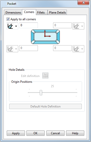

Verwenden Sie die Ecken-Registerkarte zur Definition der Art der Eckenausarbeitung in der Tasche.
Allen Ecken zuweisen – Wenn diese Option ausgewählt ist, werden die von Ihnen festgelegten Eckendetails auf alle Ecken angewendet. Andernfalls werden die einzelnen Ecken separat definiert.
Wählen Sie die Art der Eckenausarbeitung aus der Dropdown-Liste aus:
– Keine Eckenausarbeitung anwenden.
– Eckenkante verrunden. Geben Sie den Verrundungsradius für die Ecke in das Textfeld ein.

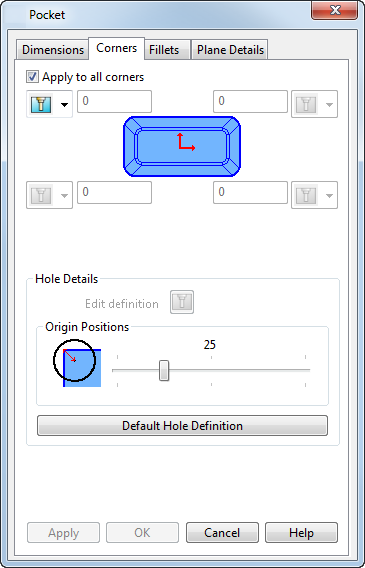

– Eckenbohrung erstellen. Wenn Sie diese Option auswählen, wird der Abschnitt Bohrungsdetails des Dialogfelds aktiv, sodass Sie die Größe, den Typ und die Position der Bohrung definieren können. Sie können eine Eckenbohrung nur erstellen, wenn Sie eine Tasche definieren.Bohrungsdetails – Wenn Sie eine oder mehrere Ecken einer Tasche als Bohrung erstellt haben, können Sie die Größe und Position mit diesemAbschnitt der Seite Ecken definieren.
Definition ändern – Klicken Sie auf
, um Änderungen an der Größe und dem Typ der Bohrung im Dialogfeld Bohrung vorzunehmen.
Ursprungs-Position – Bewegen Sie den Schieberegler, um den Ursprungspunkt der Bohrung in Bezug zur Ecke der Tasche zu positionieren. Die Position wird als Prozentsatz des größten Radius der Bohrung ausgedrückt.
Wenn der Schieberegler bei 0 positioniert wird, wird der Ursprung der Bohrung wie folgt in der Ecke der Tasche mittig ausgerichtet:
Wenn der Schieberegler bei 100 positioniert wird, wird der Ursprung der Bohrung wie folgt an der Länge des Radius, von der Ecke der Tasche weg, positioniert:
Vorgabe-Bohrungsdefinition – Erstellt eine vorgegebene Zylinderbohrung, basierend auf der aktuellen Höhe der Tasche.
