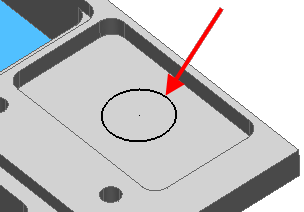

  1. Erstellen Sie das Drahtmodell, um die Fläche zu teilen.

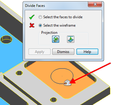

  3. Klicken Sie auf Volumen-Werkzeuge-Registerkarte > Fläche ändern-Gruppe > Teilen, um das Dialogfeld Flächen aufteilen anzuzeigen:
  4. Wählen Sie die Fläche aus, die geteilt werden soll:
  5. Wählen Sie das Drahtmodell aus:
  6. Wählen Sie eine geeignete Projektionsoption aus.Bei Drahtmodell längs der Flächennormalen projizieren handelt es sich um die Vorgabeeinstellung.

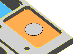

  7. Klicken Sie auf Ausführen. Wenn Sie eine andere Fläche teilen möchten, können Sie dies tun, ohne das Dialogfeld zu schließen.
  8. Klicken Sie auf Dismiss.

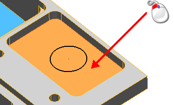

  9. Bewegen Sie den Cursor über die Fläche, um die geteilte Fläche anzuzeigen, oder klicken Sie auf eine der Flächen:
