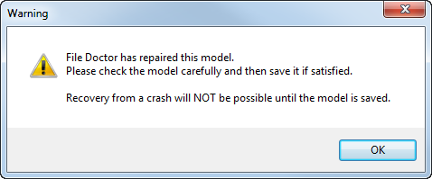

Modell vor dem Speichern überprüfen – PowerShape verwendet den Dateidoktor, um die Modelle mithilfe der ausgewählten Dateidoktor-Optionen bei jedem Speichern zu überprüfen. Diese Überprüfungen werden angewendet, wenn die Datei gespeichert, zurückgesetzt, oder ein Modell aktualisiert wird.

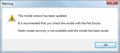

Bei Modellaktualisierung interaktiv den Dateidoktor starten - Legen Sie fest, wie der Dateidoktor ausgeführt wird.
