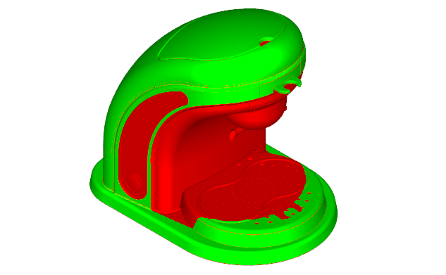

Mit der Option Erreichbarkeits-Schattierung können Sie Bereiche des Modells schattieren, auf die das Werkzeug auf der Hauptebene zugreifen kann.
So wenden Sie die Erreichbarkeits-Schattierung auf ein Modell an
in der Statusleiste aus.
Die Erreichbarkeits-Schattierung wird unter Verwendung der ausgewählten Hauptebene auf das Modell angewendet. Bereiche, die mit dem Werkzeug erreicht werden können, werden grün schattiert. Alle anderen Bereiche werden rot schattiert.
Im folgenden Beispielmodell wurde Z als Hauptebene ausgewählt:
