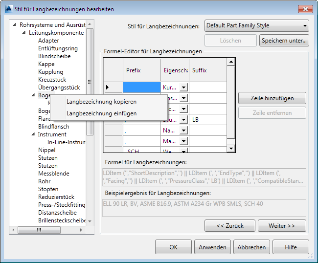

So richten Sie einen Stil für Langbezeichnungen ein
  1. Klicken Sie im Rohrklassen-Editor auf Menü RohrklasseLayout und Einstellungen.
  2. Klicken Sie im Dialogfeld Layout und Einstellungen des Rohrklassen-Editors unter Langbezeichnungen auf Stile für Langbezeichnungen bearbeiten.
  3. Wählen Sie im Dialogfeld Stile für Langbezeichnungen bearbeiten die Komponente aus, für die Sie einen Stil für Langbezeichnungen erstellen möchten.
  4. Klicken Sie auf Zeile hinzufügen.
  5. Führen Sie in der Tabelle des Formel-Editors für Langbezeichnungen folgende Schritte durch
    • (Optional) Geben Sie unter Prefix, ein Prefix ein. Sie können beispielsweise den Projektnamen oder einen Unterstrich ("_") eingeben.
    • Klicken Sie unter Eigenschaft auf eine Eigenschaft aus der Dropdown-Liste.
    • (Optional) Geben Sie unter Suffix, ein Suffix ein. Sie können beispielsweise einen Leerschritt gefolgt von einem Gedankenstrich und danach einen weiteren Leerschritt eingeben.
    • Überprüfen Sie die Beschreibung im Feld Formel für Langbezeichnungen und im Feld Beispielergebnis für Langbezeichnungen.
  6. Klicken Sie im Dialogfeld Stile für Langbezeichnungen bearbeiten auf Speichern unter, und speichern und benennen Sie die Beschreibung so, dass Sie sie bei Bedarf wiederverwenden können.
    Anmerkung: Statt bei jeder Komponente neu zu beginnen, können Sie die Langbezeichnung von einem Teil zu einem anderen oder zu vielen anderen kopieren. Klicken Sie mit der rechten Maustaste auf eine zu kopierende Komponente, und klicken Sie dann mit der rechten Maustaste auf eine weitere Komponente, um die Beschreibung einzufügen.
  7. Klicken Sie auf Anwenden oder auf OK.
    Anmerkung: Speichern Sie Stile für Langbezeichnungen immer am Vorgabespeicherort. An anderen Orten gespeicherte Dateien werden vom Rohrklassen- und Katalog-Editor ignoriert. Der vorgabemäßige Speicherort ist C:\AutoCAD Plant 3D 2021 Content\\LDStyles.

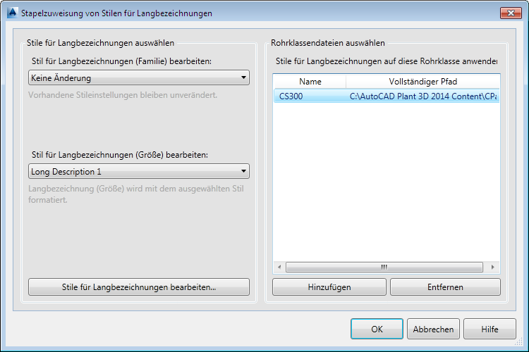

So weisen Sie Stile für Langbezeichnungen in Stapelverarbeitung zu
Anmerkung: Schließen Sie alle geöffneten Rohrklassen, bevor Sie Stapelzuweisungen vornehmen.
  1. Klicken Sie im Rohrklassen-Editor auf Menü RohrklassenStapelzuweisung von Stilen für Langbezeichnungen.
  2. Klicken Sie unter Stile für Langbezeichnungen auswählen auf die Dropdown-Liste Stil für Langbezeichnungen (Familie). Klicken Sie auf einen Stil.
  3. Klicken Sie unter Stile für Langbezeichnungen auswählen auf die Dropdown-Liste Stil für Langbezeichnungen (Größe). Klicken Sie auf einen Stil.
  4. (Optional) Klicken Sie zum Erstellen oder Bearbeiten von Stilen auf Stile für Langbezeichnungen bearbeiten.
  5. Klicken Sie auf Hinzufügen. Navigieren Sie im Dialog Fenster geöffnet zu den zu aktualisierenden Rohrklassen. Wiederholen Sie diesen Schritt nach Bedarf, um eine vollständige Liste zusammenzustellen.
  6. Klicken Sie auf OK. Je nach Anzahl der Rohrklassen in der Liste nimmt dieser Prozess mehr oder weniger Zeit in Anspruch.
