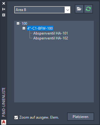

Bietet eine Möglichkeit, die 3D-Entsprechungen von P&ID-Linien und In-Line-Apparaten in einem 3D-Modell zu platzieren.
- Dropdown-Liste
- Zeigt den Namen der aktuellen P&ID-Zeichnung an. Standardmäßig wird die zuletzt geöffnete Zeichnung angezeigt.
- Platzieren (Schaltfläche)
- Platziert die gewählte Linie oder Komponente im 3D-Modell.
Gruppe Linienliste
Zeigt die Linien und In-Line-Apparate an, die zum Platzieren in einem 3D-Modell verfügbar sind.
- Werkzeugkasten Linienliste
- Stellt Schaltflächen zur Verfügung, mit denen Zeichnungen geöffnet und hinzugefügt werden, und der Zeichnungsstatus aktualisiert werden kann.
Öffnen. Öffnet die gewählte P&ID-Zeichnung.
Aktualisieren. Aktualisiert die Linienliste und die Leitungskomponenten der gewählten P&ID-Zeichnung.
- Strukturansicht
- Jeder Knoten in der Projektstruktur stellt ein Leitungssegement in der P&ID-Zeichnung dar. Die In-Line-Objekte unter den einzelnen Leitungssegmenten werden entsprechend der Fließrichtung der Rohrleitung angeordnet.
- Auf gewähltes Element zoomen
- Wenn dieses Kontrollkästchen aktiviert ist, können Sie auf ein Element in der Struktur klicken. Das entsprechende Objekt wird dann so groß wie möglich in der Mitte des Zeichnungsbereichs angezeigt.
