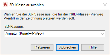

Wenn ein P&ID-Objekt mehreren Plant 3D-Objekten zugeordnet ist, können Sie das gewünschte Plant 3D-Objekte angeben, wenn Sie es in der Zeichnung platzieren.

- Wenn die P&ID-Objektklasse mehreren Plant 3D-Klassen zugeordnet ist, klicken Sie im Dialogfeld Plant 3D-Klassenzuordnung auswählen in der Liste 3D-Klassen auf eine Plant 3D-Klasse. Klicken Sie auf Platzieren.
