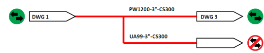

Wählen Sie in diesem Szenario zum Beispiel das unterste Leitungssegment aus:
- Klicken Sie in der Multifunktionsleiste auf Registerkarte Start
Gruppe P&ID
Tag zuweisen.
- Aktivieren Sie im Dialogfeld Leitungsnummer-Tag zuweisen das Kontrollkästchen Nur die Rohrleitungsgruppe der ausgewählten Leitungssegmente aktualisieren, und geben Sie die Werte der neuen Leitungsgruppe ein. Geben Sie beispielsweise die folgenden Werte ein:
Dieser Teil der Leitung ist jetzt Teil der neuen Leitungsgruppe.

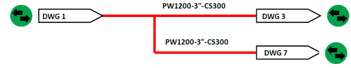

Anmerkung: Wenn Sie nicht, wie in Schritt 2 angegeben, die EINGABETASTE drücken, sondern in der Befehlszeile C eingeben, können Sie die Leitungsnummer ändern. Das Dialogfeld Leitungsnummer-Tag zuweisen wird angezeigt, und Sie können neue Werte eingeben, z. B.:
Das Ergebnis sieht folgendermaßen aus:
