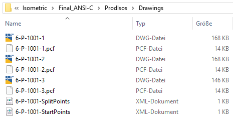

Einzelne PCF-Datei pro isometrischer Zeichnung
Es wird eine einzelne PCF-Datei zusammen mit der isometrischen Zeichnung erstellt.
Anmerkung: Aktivieren Sie EnablePCFPerDrawing in IsoConfig.xml, um diese Funktion zu aktivieren.
Nachdem Sie eine isometrische Zeichnung erstellt haben, wird eine separate PCF-Datei zusammen mit der entsprechenden DWG-Datei im selben Ordner erstellt.
