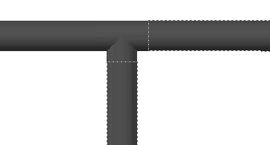

Wählen Sie im Zeichenbereich ein oder mehrere Rohr- oder Fitting-Objekte.
Klicken Sie mit der rechten Maustaste in das Modell
Eigenschaften.

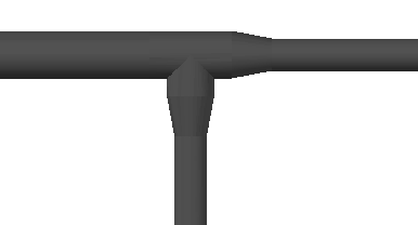

Gehen Sie wie folgt vor, um die Rohrnennweite zu ändern:
Klicken Sie in der Eigenschaftenpalette auf die Gruppe Plant 3D
Allgemein
Nennweite.
Klicken Sie in der Liste Nennweite auf eine andere Nennweite.
