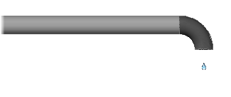

Klicken Sie in das Rohrklassenblatt, um einen Bogen auszuwählen (z. B. ROHRB 90 LR).
Klicken Sie im Rohrklassen-Viewer auf Im Modell einfügen.
Klicken Sie bei gedrückter UMSCHALTTASTE mit der rechten Maustaste in den Zeichnungsbereich. Klicken Sie auf Knoten.
Wenn sich der Einfügepunkt nicht am gewünschten Anschluss befindet, drücken Sie STRG.
Klicken Sie in den Zeichenbereich, um einen offenen Anschluss auf einer Rohrleitung festzulegen.
Klicken Sie, um eine Bogendrehung festzulegen, oder drücken Sie die EINGABETASTE für null.
Drücken Sie die EINGABETASTE, um das Hinzufügen von Bogen zu beenden.
