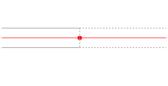

Wenn plantwelddisplay deaktiviert ist, aktivieren Sie die Schweißnahtanzeige über die Gruppe Sichtbarkeit in der Multifunktionsleiste. Regenerieren Sie die Zeichnung zum Anzeigen der Schweißpunkte.
- Klicken Sie auf ein Schweißpunkt in der Zeichnung, um ihn auszuwählen.
- Klicken Sie auf den Ersetzungsgriff.
- Klicken Sie im Kontextmenü auf Verstärkungsoptionen
Verstärkungsring hinzufügen.
- Wenn Sie die Form des Verstärkungsrings ändern möchten, legen Sie diese in der Palette Eigenschaften über die Option Teilgeometrie
Bemaßungen fest.
Wenn Sie den Verstärkungsring später entfernen möchten, verwenden Sie den Ersetzungsgriff, um die Verstärkungsoptionen auf Keine zu setzen.
