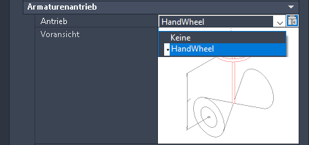

Klicken Sie in der Antriebsliste auf einen Armaturenantrieb (z. B. auf Stellrad).

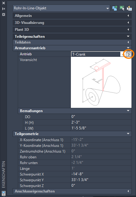

Klicken Sie im Feld Antrieb auf die Schaltfläche zum Überschreiben des Armaturenantriebs.
Anmerkung:
Wählen Sie das Vorschaubild aus, um eine größere Version des Bilds anzuzeigen.
Klicken Sie im Dialogfeld Armaturenantrieb überschreiben unter Antriebsform auswählen auf eine Antriebsschaltfläche (z. B. T-Kurbel).
